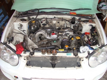

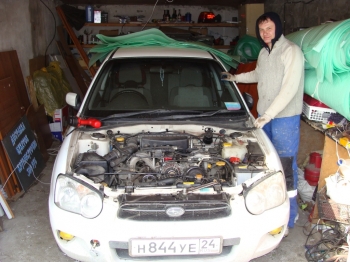

Едем в гараж

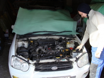

Снимаем капот
Закрывае лобовуху

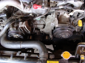

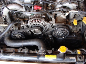

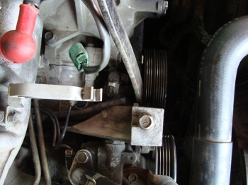

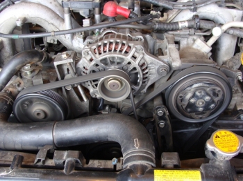

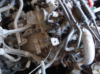

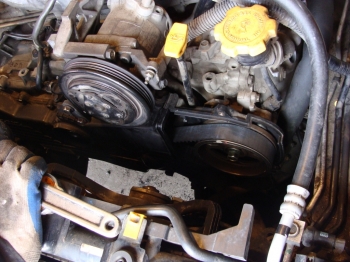

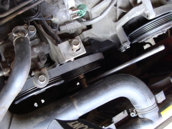

Снимаем ремни и "навесное"

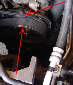

Совмещаем окошко и вставляем монтировку для блокирования коленвала
Откручиваем болт на шкиве коленвала

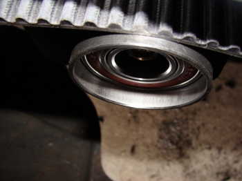

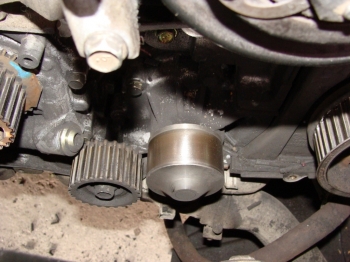

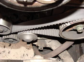

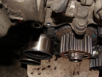

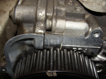

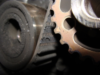

Смотрим на ремень на звездочке коленвала
От оно чё, Михалыч!

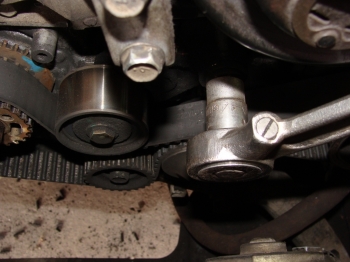

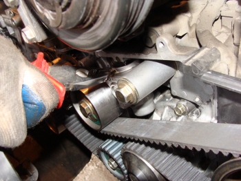

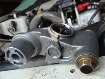

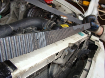

Откручиваем натяжитель и снимаем ремень
Красота

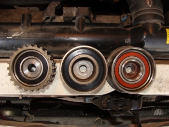

Снимаем 3 свистящих обводных ролика
Обводные ролики

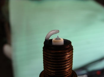

ЗЫ: Свечки иридий, 2 год ходят. Как новые.

ролики
Запрессовываем гидронатяжитель и вставляем чеку

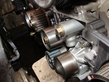

Устанавливаем новые ролики, кроме нижнего с поребриком

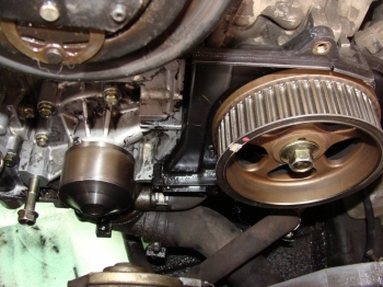

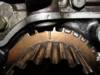

Совмещаем метки на валах и коленвале

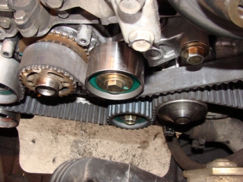

Устанавливаем ремень ГРМ
Устанавливаем нижний ролик

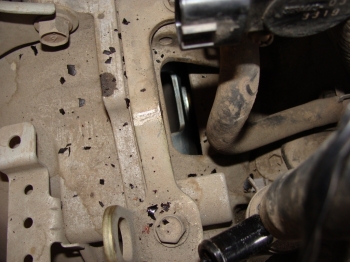

Убираем чеку из натяжителя

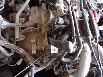

Устанавливаем "навесное", надеваем ремни.
