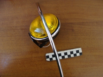

Так как родные туманки стОят около 7 тыщ рублей за штуку, покупа
И 1 метр вот такого самоклеющегося молдинга по 60 рублей за метр
Обклеиваем вокруг, чтоб не было зазора в бампере.
Получаем аккуратные прототипы аналога туманок.)))

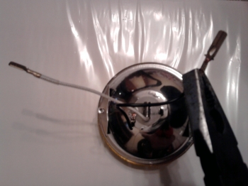

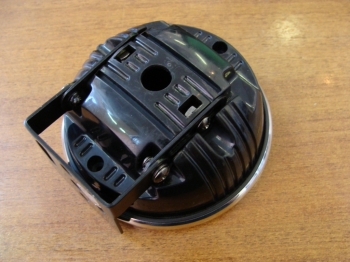

Обратная сторона фары.
Вырезаем из жести типа круг и отмечаем посадочное место под туманку.

Надеваем "папу" на голый проводок массы и собираем фару

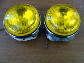

Сажаем фару на круг, предварительно разрезав отмеченную середину на лепестки. Просверливаем 2 технологических отверстия на случай замены лампочки.
Заливаем горячим пластиком из клеевого пистолета. Прикручиваем сзади 2-мя саморезами.
Получились своеобразные подиумы.

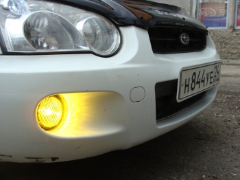

Проверяем - горит
Закручиваем сзади, предварительно отогнув подкрылок.

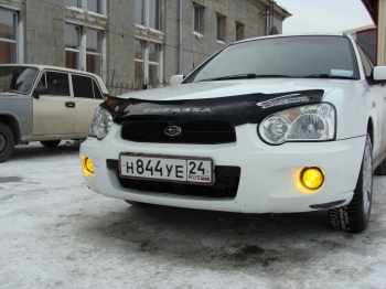

Получаем такую картину. Надо только придумать декоративное кольцо, чтоб закрыть зазор вокруг туманки.

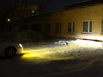

Общий вид

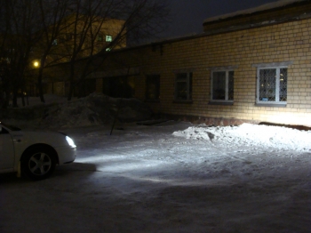

Ближний

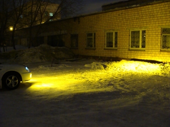

Туманки
Ближний+Туманки
Ближний
Туманки
Ближний+Туманки
