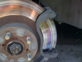

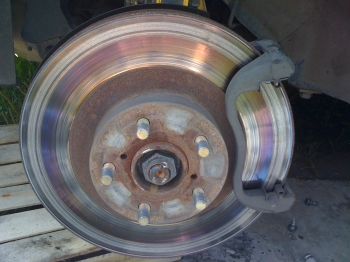

Синева стерлась, дорожка осталась, тормоза не бьют. Зачем менять ?
27.08.2009 10:31 - vva70
Хана диску. Точить надо. А лучше менять.
27.08.2009 00:19 - Yuriy

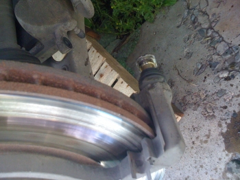

В понедельник утром 17 августа был в Шушенском, в 9 утра начался жуткий переполох, у меня как назло умерла колодка на левом колесе из за заклинившего пальца. Вот последствия езды (лучше скаать вваливания на пределе отсечки по скорости и переодическими оттормаживаниями чуть ли не в пол, хотя и в пол пару раз пришлось оттормозица) на умершей колодке.

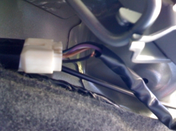

Фото того самого злополучного заржавевшего пальца (пыльник покоцан немного оказался), ну и фото перекушенного проводка в багажнике из за которого у меня машина пищала, как будто включил заднюю передачу, когда включал свет или когда нажимал на тормоз.
