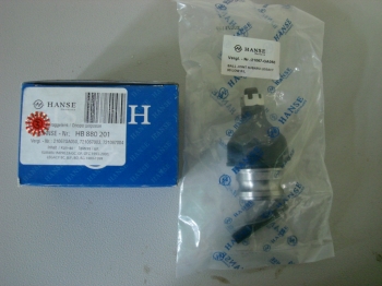

Шаровые (неоригинал, Германия)
Тимур - 1 шт.

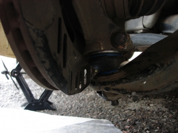

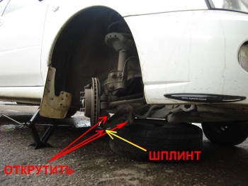

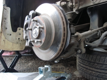

Снимаем колесо и откручиваем болты. На нижнем шплинт.

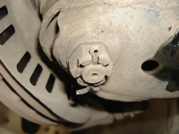

От он, шплинт!

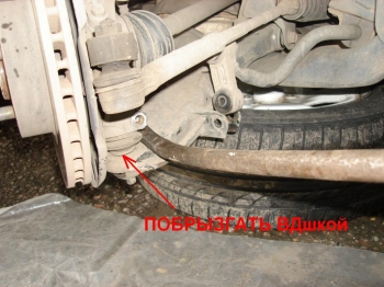

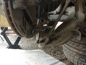

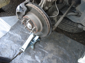

Откручиваем линк с рычага

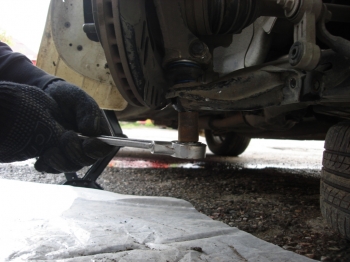

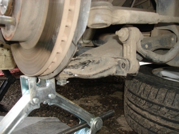

Брызгаем ВэДэхой под шаровую и культурно давим монтировкой
Аккуратно поддеваем отверткой сверху

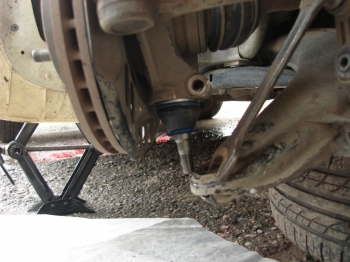

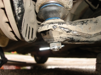

Снимаем шаровую
Ставим новую

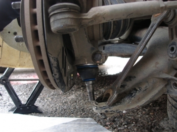

Закручиваем верх
Культурно вставляем в рычаг, чтоб не повредить резьбу.
Закручиваем

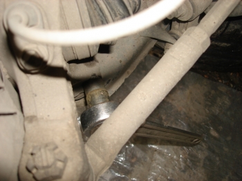

Не забываем поставить новый шплин

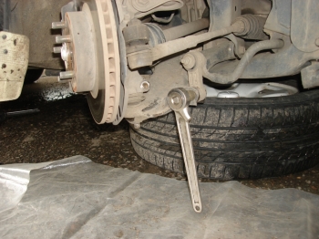

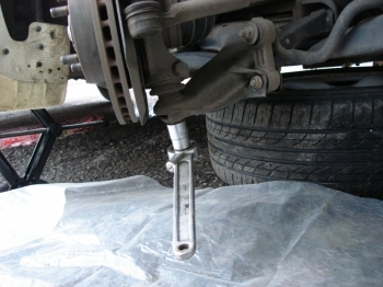

Поддомкрачиваем рычаг, чтобы одеть линк.
Ставим линк на место и закручиваем
Ставим колесо на место
