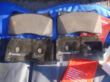

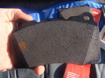

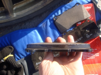

Комплектация BREMBO
Оригинальные колодки BREMBO
Колодки BREMBO для Subaru WRX STI

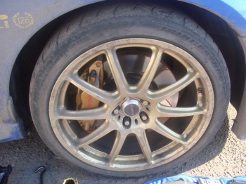

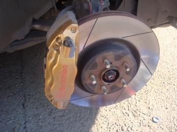

Снимаем ковку PRODRIVE

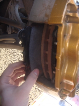

Созерцаем суппорт BREMBO GOLD

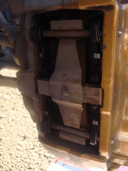

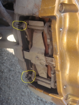

Смотрим на заднюю часть суппорта

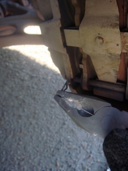

Выковыриваем шплинты... по 2 штуки на суппорт

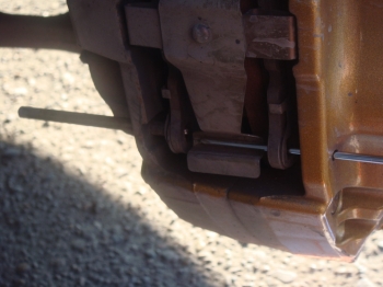

Аккуратненько выбиваем штифты

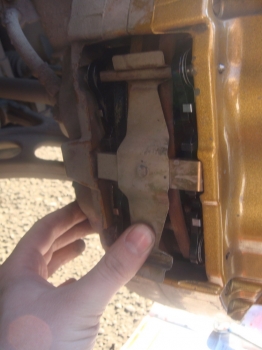

Убираем пружину

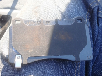

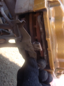

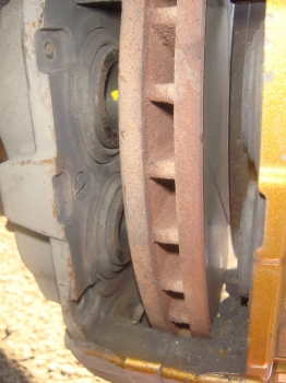

Вытаскиваем старые колодки
Ононо че

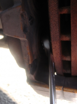

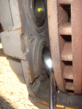

Отгибаем на место поршня...

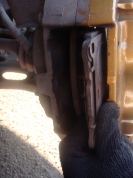

Пихаем бутербродик на место :)

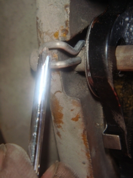

ставим пружину на место
Забиваем второй штифт аккуратненько
Крепим шплинты на место..
