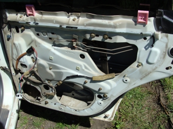

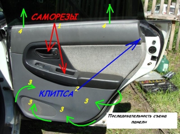

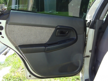

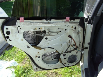

Снимаем панель двери в указанной последовательности

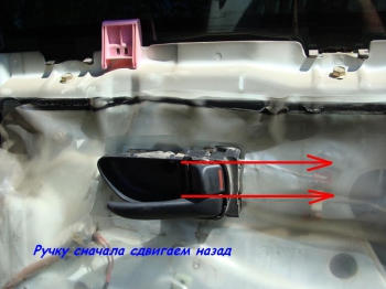

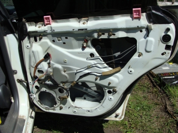

Потом ручку замка
Отсоединяем тяги

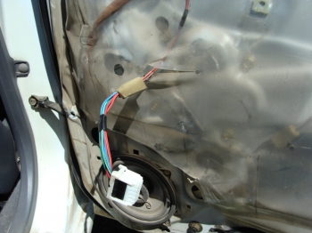

Отсоединяем клемму от панели

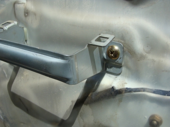

Откручиваем фиксатор панели

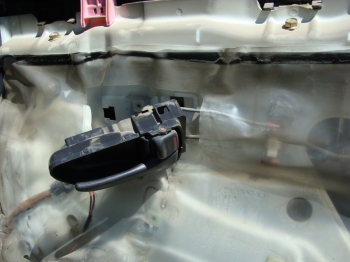

Снимаем целлофан и выкидываем на хрен

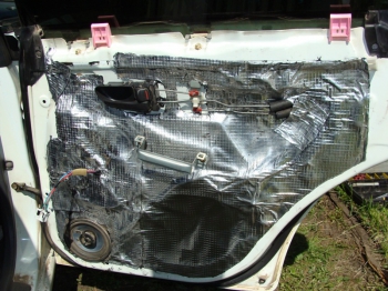

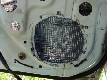

Моем, обезжириваем внутреннюю и внешнюю панели ацетоном

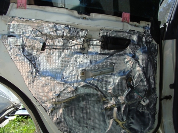

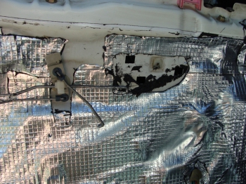

Проклеиваем полностью внутреннюю поверхность панели, хорошо прижимая валиком для обоев
Затем наружнюю панель. Тяги пропускаем через гофру либо утеплитель для шлангов

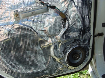

Ставим ручку. Разрезаем дырку под колонку и устанавливаем

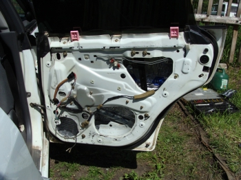

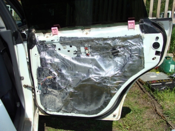

Так же с правой дверью
Вырезаем место под ручку. Иначе она не станет на место
Колонку обязательно обклеиваем по контуру вибропластом
